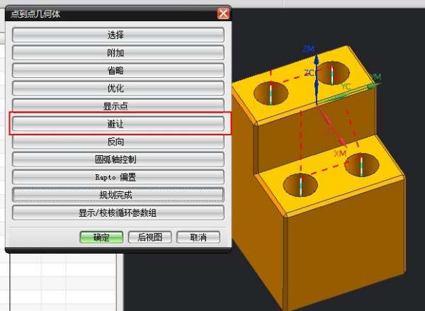

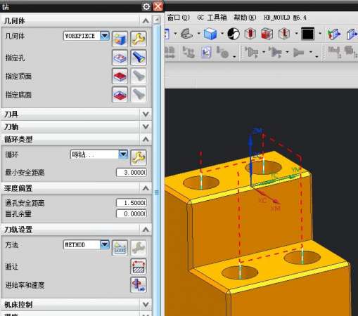

老师请教你一个钻孔问题
用这里会直接斜角到另一个孔不抬刀是什么原因,钻完上面的孔时下来钻另一个它斜着到另一个孔而不是招刀
发表于 2012-6-12 13:19:14 | 显示全部楼层

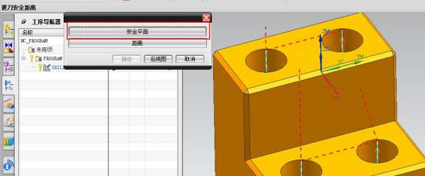

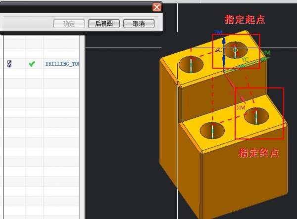

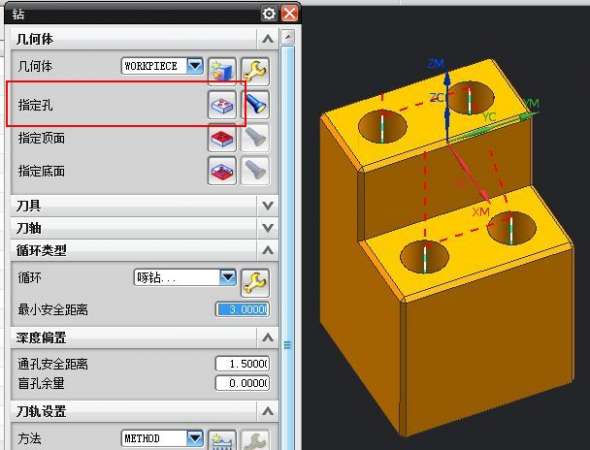

一定是啄钻吗?用其它钻的方法就避开了,这里需要设置一下。看下面的图。
1、选择指定孔
2、选择避让
3、指定避让起点和终点(需要移刀的位置),如果有多个区域再重复定起点和终点
4、安全距离,安全平面定义
5、生成就行了
参与人数 1 +40 收起 理由
优胜模具 + 40 ☆☆☆☆☆ 解答非常详细!
