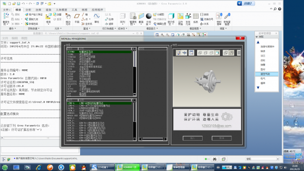

Creo 挂载标准件库MONLibs.
安装步骤
1. 解压MONLibs文件夹,并全部拷贝在D:\Program Files\下,若不是则对后边步骤中的路径做相应的改动。
2. 打开creo安装目录D:\Program Files\PTC\Creo 1.0\Common Files\M020\text中的Config,添加下面5行
   pro_material_dir   D:\Program Files\MONLibs\Materials
   pro_library_dir     D:\Program Files\MONLibs\
   pro_catalog_dir    D:\Program Files\MONLibs\
   protkdat              D:\Program Files\MONLibs\protk.dat
   save_objects       changed
3. 编辑D:\Program Files\内的protk.dat 文件(用记事本打开),修改如下两行
    EXEC_FILE  D:\Program Files\MONLibs\MON4.dll
    TEXT_DIR   D:\Program Files\MONLibs\text  《与这两组一样的话不用修改。》
4. 添加系统变量,电脑的控制面板下——系统——高级——环境变量——在系统变量下添加以下语句
    MONLIBS_DIR    D:\Program Files\MONLibs
5. 将将目录内文件mfc80.dll 和msvcr80.dll文件复制到C:\WINDOWS\system32目录下。
6. 安装D:\Program Files\Pvx\pvx.exe
7. 复制完成后,请依此分别运行下面两个程序
  (1)双击D:\Program Files\MONLibs\pbc.exe生成菜单,然后将生成的MONLibs.ctg文件
          Creo1.0复制到D:\Program Files\PTC\Creo 1.0\Parametric\bin 文件夹内;
          Creo2.0复制到D:\Program Files\PTC\Creo 2.0\Common Files\F000\i486_nt\obj文件内
  (2)双击D:\Program Files\PTC\Creo 1.0\Parametric\bin\pro_build_library_ctg.bat更新菜单 《2.0的没有可以不用理》
8.做完以上步骤后,打开creo,新建装配图,就会发现在右上角多出了一个瀑布式的菜单管理器,恭喜你,安装成功了!

 楼主| 发表于 2012-6-25 21:33:25 | 显示全部楼层
很辛苦{:soso_e154:}才找到并可以使用的,求加分。。。。{:soso_e154:}
