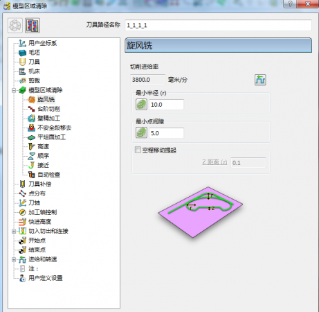

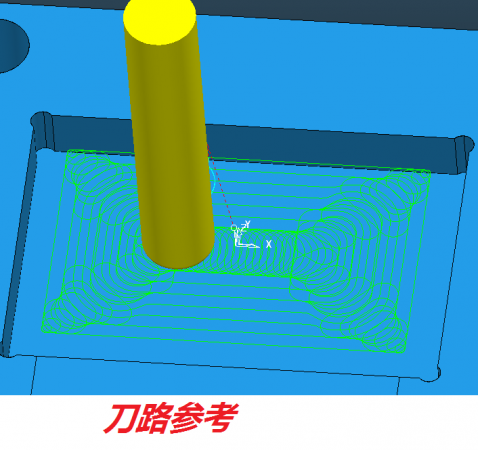

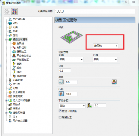

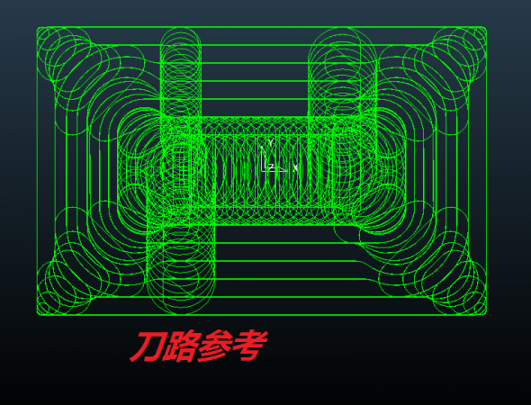

[分享资料] PM2014_模型区域清除功能之旋风铣
