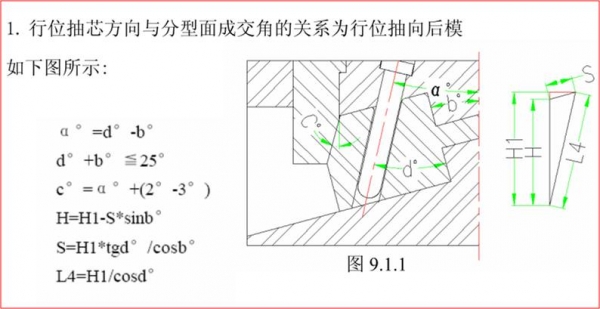

从图中设计师可事先确定:
斜顶水平方向行程S和斜顶下滑角度Y。可得出斜顶下滑行程:
S1=S/ sin(Y)
当设计师进一步确定:斜顶角度X 可得出斜顶顶出行程:
H=S1*cos(Y)+ S/tg(X)
其中:
S—斜顶水平方向行程;
S1—斜顶下滑行程;(斜顶沿斜顶座斜面滑动距离)
X—斜顶角度;
Y—斜顶下滑角度;
根据以上公式,当Y=90度 时,,此时斜顶顶出程:H=S/tg(X)
四、设计要点:
1、Y=Y1 避免斜顶沿斜顶座导向斜面滑动时有倒扣出现。
2、S≥K+3mm( 安全量) 。
3、L≥S1+3mm,避免斜顶滑块在滑动过程中与顶针板干涉。
4、H1≥H+5mm,避免斜顶垫块与B板干涉。
5、有运水时注意接头的避空。
6、其它要求与标准斜顶相同。
