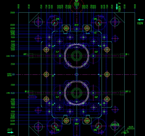

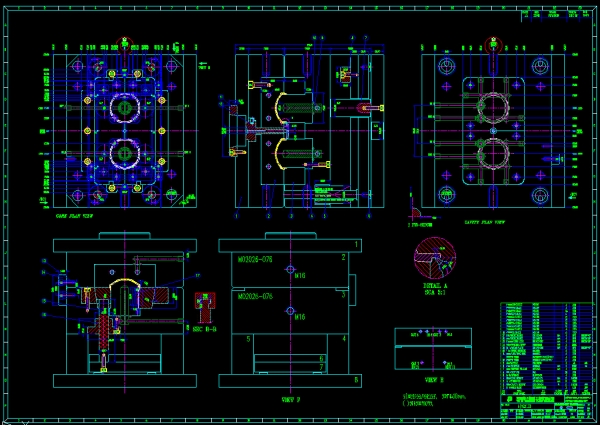

开模原理:

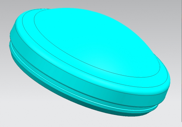

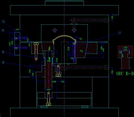

            1.  A,B板开模之后,直顶顶起斜块,斜块顶出产品的同时,有一个侧向的移动,与产品的扣位脱离,斜推块作用与斜顶一样,既是顶出机构,又是成型块
            2.  斜块工作原理:用T型槽把直顶块与斜块联接,斜块的两侧面各做一条斜轨道,向上顶出时,受到轨道的作用,顶出运动分解成一个向上和运动和侧向运动,最后脱开环形扣位
设计注意事项
   第一:斜轨道可用油钢磨好,淬火,开油槽,做法如装配图,此做法比T型槽更加好加工,安装也方便,值得借鉴
第二:斜推块侧面斜度要做好,如图用斜镶块与之配合,也是很好的
第三:直顶块下加导向块,可以增加模具的稳定性,了方便FIT模
M02026-076-斜块.rar (149.07 KB, 下载次数: 1049)

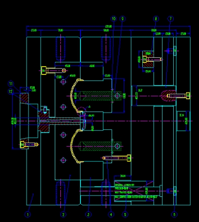

第9套.倒装模中拉杆开顶针板
开模原理:
1.上一套倒装模顶针板是用油缸拉开,这个方法好,但是结构复杂,造价比较贵,适用于大型模具。
          2.这一套用的是拉杆拉开,如图: 开模235时,拉杆的介子退至套筒底部,套筒拉动介子和拉杆,从而拉动顶针板,顶块随之被拉起,同时顶出产品,
          3.复位:当产品取走之后,开始合模,由于介子与套筒有235的空间,顶针板在弹力作用下先行复位
设计注意事项
1,事先搞清楚注塑机最大的开模行程,图纸是在标清开模动作和行程
2,推出块的边要比产品的内边线外移0.2,防加工误差成倒扣
3,推出块做斜度大于3度
