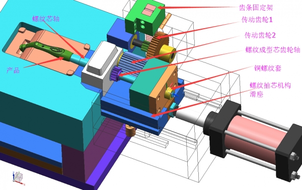

第21套:螺纹二次抽出机构:齿条+油缸抽芯
开模原理:

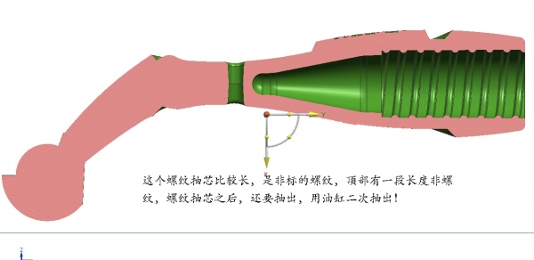

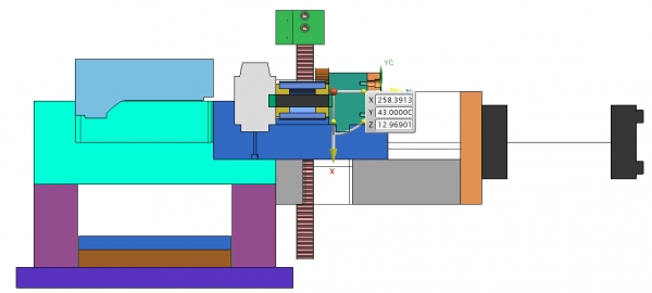

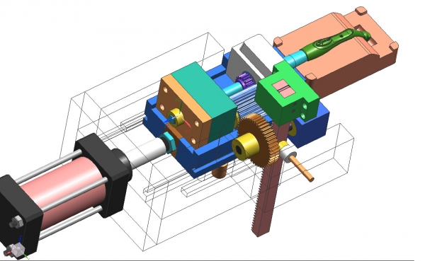

这个产品的抽芯部分由两段组成:一是螺纹抽芯,二是无螺纹的部分抽芯,开模的过程:A,B板开模——同时A板拉开齿条,齿条带动双联传动齿轮1,双联传动齿轮1带动传动齿轮2,传动齿轮2带动型芯齿轮轴,型芯齿轮轴转动的同时,在铜螺纹套的作用下,后退,脱螺纹,螺丝完全脱出后,油缸开始工作,把脱螺纹部分抽出,实现二次抽芯
设计注意事项:
   第一:齿条的定位和防松动设计:齿条光滑一侧加一个挡块,表面磨光,开油槽
第二:螺纹抽芯机构加一个感应开关,控制油缸
第三:合模时油缸先复位之后,前后模合模,同时齿条反向插入,通过传动齿轮1,2使型芯复位
第四:齿轮与齿条啮合条件是模数相等,齿轮与齿轮的啮合条件是
1.        模数相等
2.        压力角相等
3.        铜螺纹套的螺距与产品的内螺纹相同
222.rar (2.31 MB, 下载次数: 1202)
