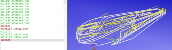

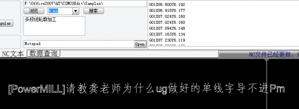

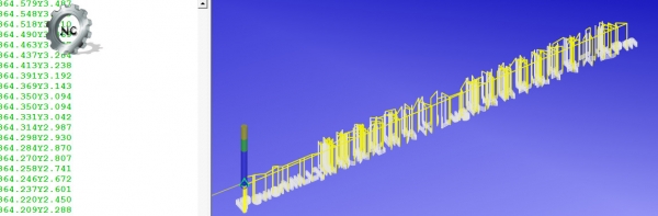

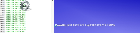

发表于 2016-11-7 18:35:56 | 显示全部楼层
我开发了一个CAD nc 一体软件 有价值可回复咨询,看截图秒懂,操作迅速 。
发展装备制造业,数控机床是基础
发表于 2016-11-7 19:12:05 | 显示全部楼层
