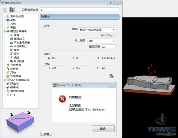

在输入模型后一般正常的模型状态
在设置好参数计算模型的刀路时,面有问题就会出现报警,无法计算刀路,如下图:
处理方法

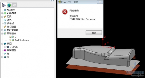

让模型用阴影方式显示,
让模型用阴影方式显示后,将0层关闭、现在可以看见有问题的面了,删除有问题的面。

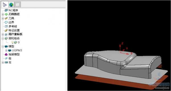

删除问题的面后,再将0层打开、将其它无用的层删除。这样就可以正常计算刀路了。
