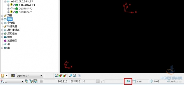

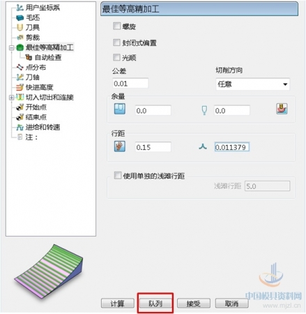

队列:是表示为在后台运算刀路.

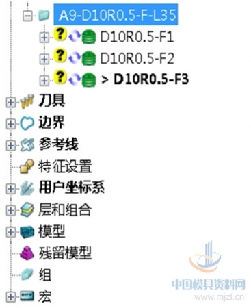

刀路在后台运算运用队列功能,我们就可以队列运算多条刀路,方便我们去做其它的工作,如要修改参数,我们如何去停止其中一条在队列运算的刀路呢?
我们可以双击此菜单、打开计算队列表格对话框。
下图为双击菜单、打开计算队列表格后的对话框。
双击运算中的刀路,就可以激活删除等功能,再删除正在用队列运算的刀路就可以了。
