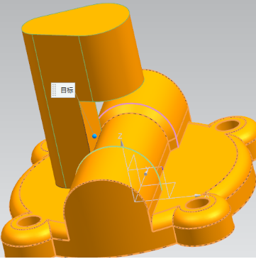

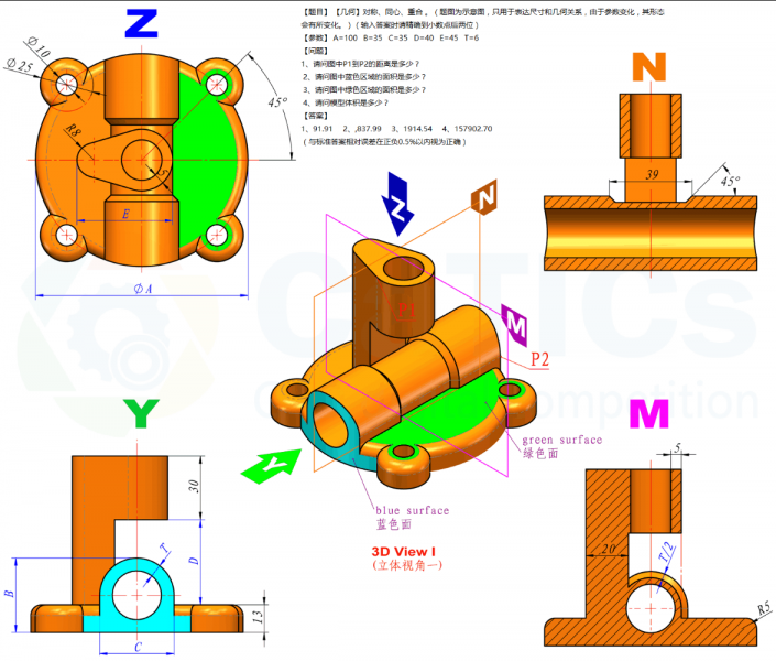

图形分析:造型结构简单,四圆柱形态原来练习过,主要在上面的台阶和垂直轴支架在建模的时候,需要考虑一些办法,才能顺利完成。

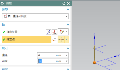

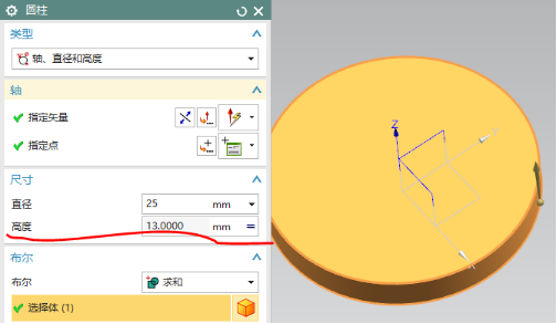

圆柱,绝对0点,设置底座参数

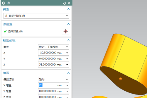

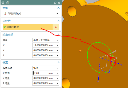

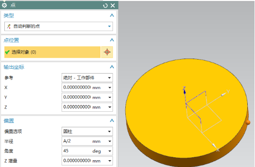

圆柱,点构造器,以圆柱偏置进行,找到45位置
确定后,设置参数,高度采用表达式引用上一个圆柱的高度,通过表达式进行过滤

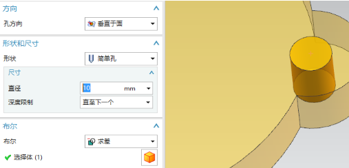

孔,捕捉圆心,直至下一个打通

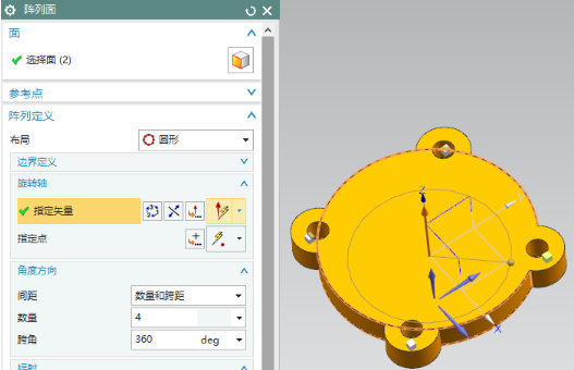

阵列面,柱面和孔面直接阵列即可

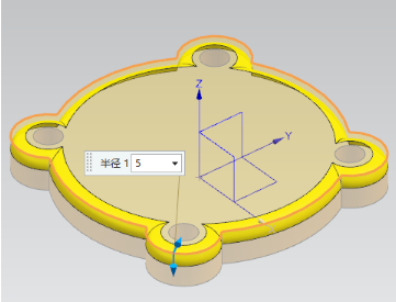

圆角,设置半径,选择相应的棱边

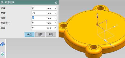

垫块,基准面添加,依据参考设置参数,宽度y方向由于两侧是圆弧面,设置一个小于直径的数据即可,定位时,共线操作两次,实现中间对齐

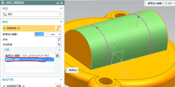

面上偏置,想切面上,偏置两侧棱边,按照下图计算表达式,p91代表垫块y向长度,实现她们之间的关联,利用添加集合形式,直接添加对称侧偏置,数据也是引用上一个表达式,实现对称偏置。

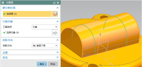

分割面,以上面的偏置线进行分割,由于分割面里也有偏置设置,但是只能偏置出一条线,为了减少镜像操作,所以利用上一个步骤同时偏置出两条直线。

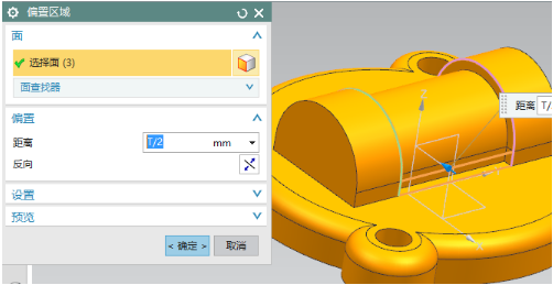

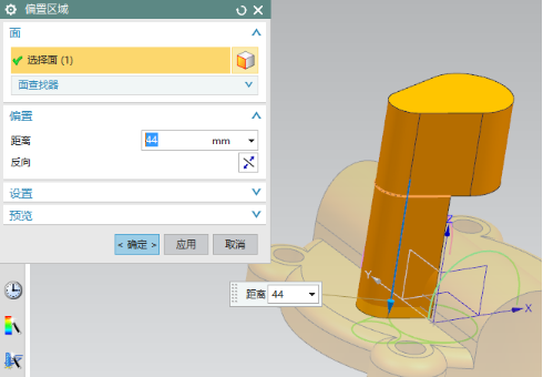

偏置区域,分割面的特征使用这个命令做偏置效果比较好,修改方向

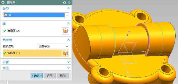

删除面,同时删除两侧平面,添加截断面设置

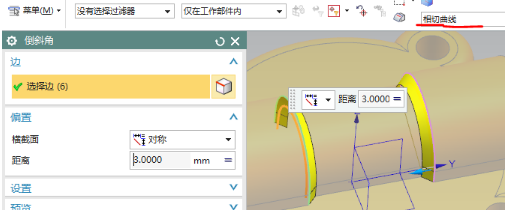

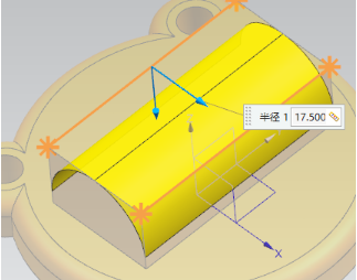

斜角,相切曲线,直接选择6个棱边,对称斜角

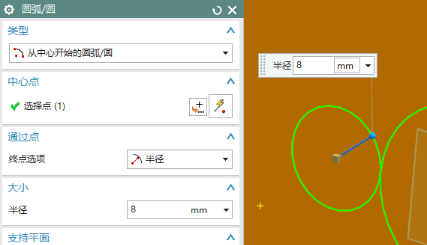

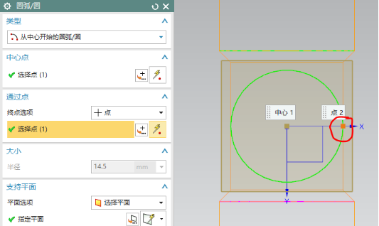

圆弧,选择基准面作为绘制平面,捕捉圆心,终点选择棱边中间,系统自动投影到绘制平面
圆弧,圆心,圆心利用点构造器进行偏置,以象限点为参考点,进行表达式输入
确定后设置半径即可

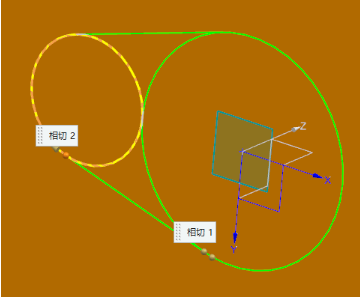

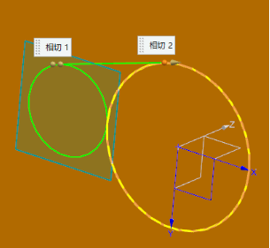

直线,利用切点形式完成直线
同理,直线完成领一次相切线

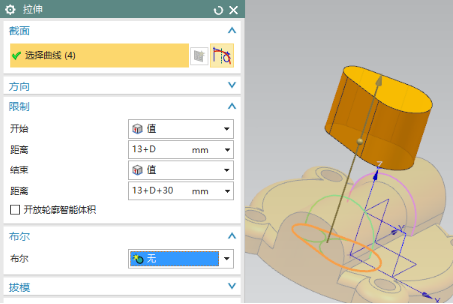

拉伸,利用相交处截止选项,控制开始和结束位置

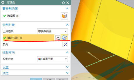

分割面,利用等参数线进行分割,点构造器确定点位置,以圆弧象限点为参考点,进行20偏置
确定后,利用反向按钮进行直线方向修改

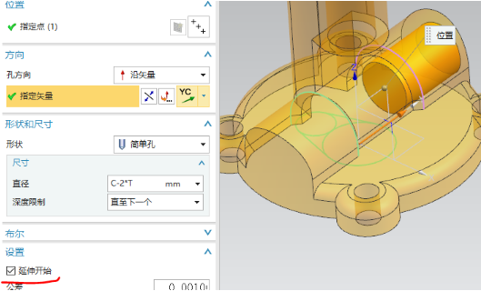

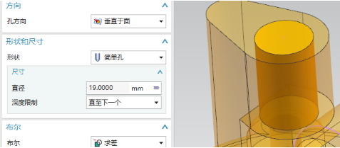

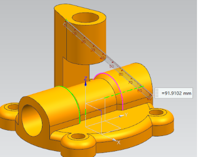

孔,直径利用测量外圆柱面直径减去偏置距离2倍,打孔
孔,直接捕捉斜角棱边圆弧圆心,由于在实体内部打孔,手动修改矢量方式,勾选延伸开始,实现整个实体贯穿打孔。

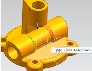

距离
蓝色面
绿色面
体积
