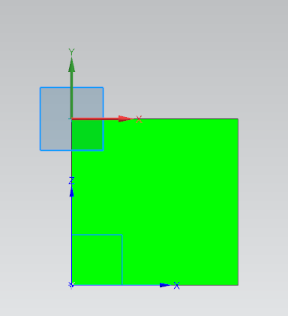

正常情况下,选择绘图平面后,进入草图状态下,系统会自动将草图平面垂直于人眼直视,之前我们讲过直接草图,在有的UG版本中,默认情况是不进行这个垂直过程,而是保持原来的方向,这样就会给绘图者造成,感觉没有进图草图的状态,而且绘图时感觉仍然在三维空间绘图,这一点大家一定要知晓。

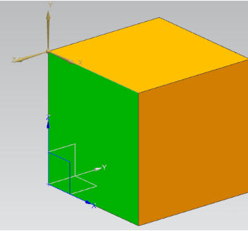

下图中,绿色面表示绘制草图要使用的平面

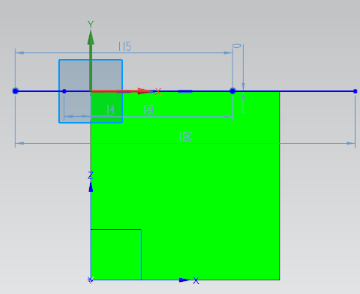

确定后,进入草图状态下,系统自动把绿色面平行于电脑屏幕,此时就可以正常绘图了

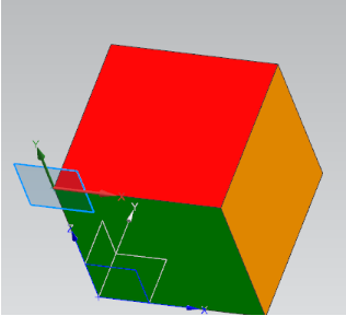

对于初学者可能会出现如下情况,就是进入草图后,还会按住滚轮对实体进行翻转,想在其他平面上绘图

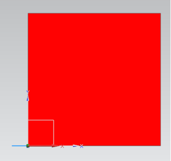

比如,想在上方的红色面开始绘图,于是把上面的红色面调整按f8键
捕捉视图后,红色面就平行于电脑屏幕

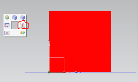

进行草图线绘制,下图已经开始绘制了几条草图线,但是在红色面上,没有看到任何线条,所有的绘制线都在x基准轴线上移动

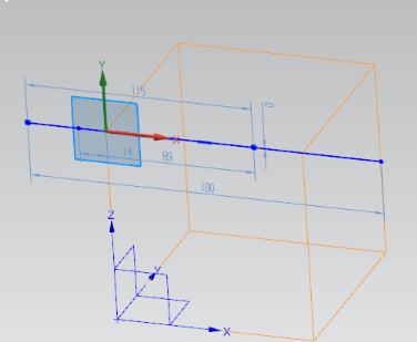

滚轮翻转实体后,大家看到画的所有的线,起始都已经投到了绿色面上
由以上展示可以看出,无论方向如何,只要选择绘图平面后,今天草图状态,那么我们绘制的曲线都在选择的平面内,无论是实体的实体视图怎么改变,比如俯视图、轴测图、左视图等等,我们绘制的曲线都在我们第一次选择的平面内,这一点非常重要,因为草图就是平面内的二维曲线,这是一个基础概念,一定要清楚明了。

草图环境,把其他平面对齐后,使用下面的按钮可以迅速恢复到初始状态,这就是长按右键,向右侧滑动一下,选择了定向视图到草图功能
滑动选择后,UG将第一次选择的绿色面平行于电脑屏幕。
