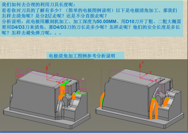

[数控编程] 龚老师对加工工件装刀的长度分析-PDF
发表于 2012-5-15 09:05:57 | 显示全部楼层 |阅读模式
龚老师对加工工件装刀的长度分析-PDF
链接:http://pan.baidu.com/s/1kUGT7tt

刀具长度超过五倍就很危险 其余我们就是靠刀头大小来缩短了
