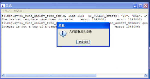

       这个外挂里面的进玉做不了刀路,提示如图: QQ截图未命名1.png
这个情况对于UG各个版本都成在。

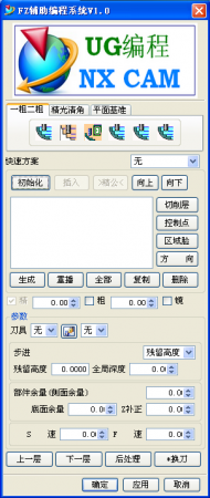

       另外,那个集成的方中编程只能在UG4.0中用,在UG7.5   8.0等等之中都不能用,在7.5中倒是能显示这个编程对话框如下: QQ截图未命名.png 但不能用,在操作列表中点一下就一闪而过,对话框不见了。在8.0中那个对话框显示不出图片和文字,在操作列表中点一下对话框也是立马不见了,根本不能自动编程。
       以上这两个编程神器不能用,对我这个新手来说真的是万分遗憾。。。。。。。。。不过两者即使能用貌似也有很多不完善的地方。

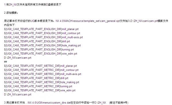

QQ截图未命名2.png 我按这个要求把模板加进去也是不行,对话框还是一闪而过。

现已解决优胜所集成的进玉不能编程的问题。方法就是。。。。。。
 楼主| 发表于 2013-1-4 22:06:58 | 显示全部楼层
在D:\YSUG\template_set\cam_general.opt中加入D:\ju_conf\cam_ju\TT.prt
D:\ju_conf\cam_ju\TT_.prt
重启UG即可。欢迎大家一起解决其他的问题,并一起分享!谢谢
 楼主| 发表于 2013-1-4 22:12:02 | 显示全部楼层
在D:\YSUG\template_set 的cam_general.opt文件中加入D:\ju_conf\cam_ju\TT.prt
D:\ju_conf\cam_ju\TT_.prt,重启UG即可
