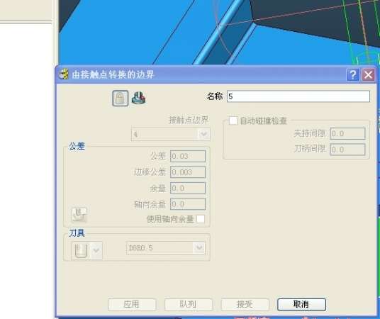

[分享资料] PM直身面边界的做法;用户定义边界
发表于 2012-5-29 15:39:16 | 显示全部楼层 |阅读模式
PM直身面边界做法;用户定义边界
链接:http://pan.baidu.com/s/1pJOge4V
提取码回复可见
密码:u2wp
