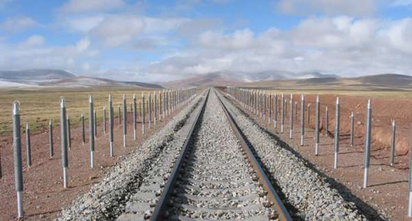

在位于江宁开发区的中圣集团产品展示厅,记者被神奇的“热棒”所吸引。工作人员端来一杯热水,插入一根细细长长的铜棒,瞬间就热得烫手。郭宏新笑着说,这是具有单向导热性能的铜棒,传热速度是一般铜棒的1万倍,在国际上处于领先水平。7月1日,青藏铁路正式通车,拥有国家发明专利的近万根“热棒”,就绵延在30多公里实验区,确保了青藏铁路顺利通车,破解了青藏高原冻土“魔咒”。
  热棒“结缘”青藏铁路,是一段“巧遇”。2002年,郭宏新从电视节目上获悉,青藏铁路工程需要能使冻土层永久固化的技术,当时国家正准备采用国外技术。一直致力于热管技术研究的郭宏新,立即与铁道部负责人联系,郑重推荐了中国人自己的冻土治理技术——低温热棒技术。在获得青藏铁路工程指挥部委托后,郭宏新组织科技人员投入技术攻关,建立了国内最大的18米高的热管试验台和年生产10万支热棒的流水生产线,开发出了性能优良的国家专利产品“带中心测温管的低温热棒”,并进行特殊防腐处理,寿命可达30年以上。
  在我国,多年冻土占国土面积22.3%,在世界上占第三位,其中高海拔多年冻土面积居世界之最。热棒埋设技术,有效解决了冻土区路基夏季融沉问题,比以桥代路每公里可节省投资3000多万元,仅此一项青藏铁路总投资就节省了10多亿元;同时避免了地表开挖、铲除植被、修筑路堤取土等人为工程活动对冻土生态环境和资源的破坏。
