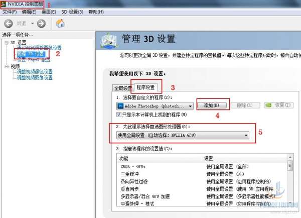

发表于 2012-6-13 20:49:49 | 显示全部楼层
你电脑的显卡是不是NVIDIA英伟达的?这样双显卡的话,你看看你的UG是不是用NVIDIA这独立显卡运行的。
一般运行UG后,可以在右下角一个英伟 达小图标那看到。。
或者自己设置一下。
1、打开你电脑里面NVIDIA控制面板
2、点管理3D设置
3、点程序设置
4、点添加,找到你运行UG的那个ugraf.exe文件,在你快捷方式上面点右键属性就可以看到位置了。
5、然后给它选择使用高性能NVIDIA处理器
 楼主| 发表于 2012-6-14 00:42:06 | 显示全部楼层
一般 ...
我是A卡的。已经选择了高性能了,但是还是比XP下的刀路生成慢
