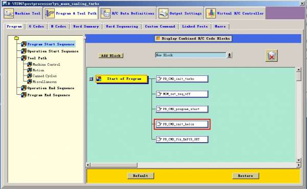

UG螺旋下刀X,Y,Z,I,J,K,怎么不行呢?,怎么去掉K,呢?请优胜的老师帮帮忙,谢谢
%0000
N1 G54
N2 G00 X72.634 Y-32.351 M03 S2500
N3 G43 H01 Z30.
N4 G01 Z1. F1000. M08
N5 G03 X72.634 Y-32.351 Z-.185 I5.366 J.601 K.189 F800.
N6 X78. Y-37.15 Z-.46 I5.366 J.601 K.189
N7 G01 X104.95 F1500.
我的后处理帮我改改

发表于 2012-6-12 17:31:43 | 显示全部楼层
LINEAR(线)  FULL_CIRCLE(整圆螺旋)QUADRANT(四分圆螺旋)
如果CNC控制系统不支持G02螺旋指令,请设为LINEAR
发表于 2012-6-13 08:25:59 | 显示全部楼层
这样的话就是全部线型输出了
发表于 2012-6-16 20:44:37 | 显示全部楼层
帮你改了下 看看行不行
0.rar
43.35 KB, 下载次数: 415
 楼主| 发表于 2012-6-19 21:21:54 | 显示全部楼层
谢谢呢,我现在可以不输出K了
