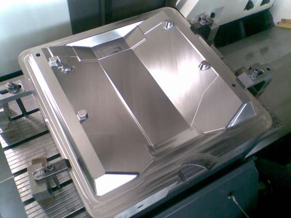

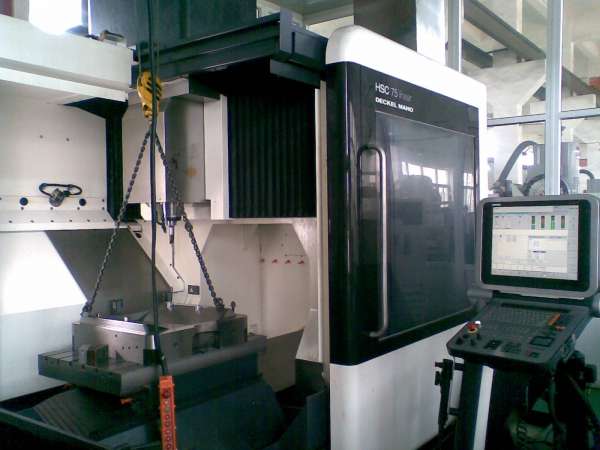

压铸模具。进口材料,热处理硬度HRC48。全加工到位
加工花了3天多 转了二次机床加工 精加工刀具用的日本(优能)钨钢铣刀
希望大家多提宝贵经验 共同进步
