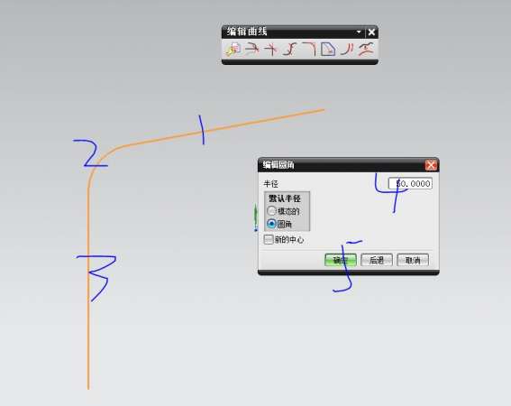

UG7.5中,把二个线编辑圆角中怎么选择圆角呀??

不是有提示吗?先选择一边直线,再选择圆角,最后选择另一条直线,修改半径,确定就可以了。
