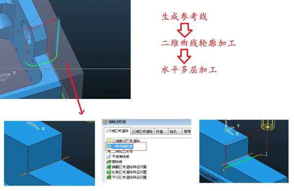

请问老师PM走2D时一般用什么加工策略,可以的话,出一些教程学习一下!,

再来一瓶 发表于 2012-6-29 19:18
非常感谢,又学了一招!
支持杨老师我建议一招对于不分层加工的用笔式清角也很好
