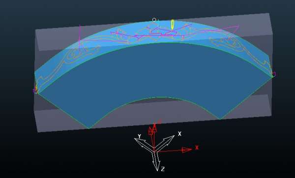

各位大大我是个pm新手,基本的刀路会做。
但是我有个工件需要旋转来完成。请教大家如何来处理。
如图,
我的机器是a跟y轴一个方向
我做希望实现单线雕刻。我用了参考线投影,然后刀轴朝向直线。
现在我后处理写入不了。该如何处理。
请老师指教!谢谢!

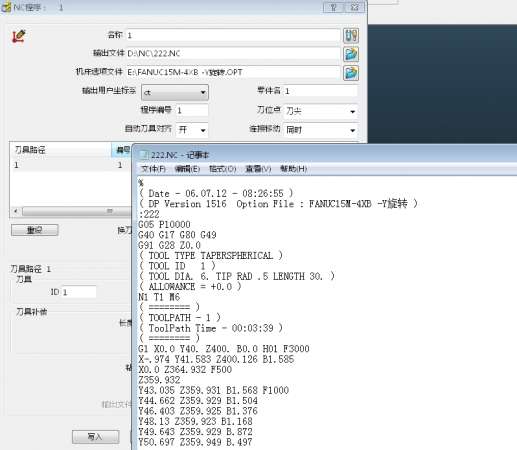

是机床运行警告  还是后处理写入警告
如果后处理写入警告  1“检查一下后处理设置对不对  2:检查安装的后处理器(DuctPost)版本能否正常后处理  3:更新一下后处理模块(DuctPost)

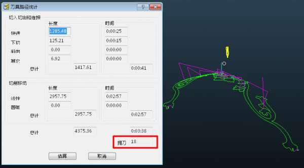

杨老师我更新了下好了,能写入了。您看看 我在程序里没事 输出刀路以后为什么这么多抬刀??

不多啊  才18个提刀

您看见我的截图了吗? 输出 tap文件模拟那么多抬刀  我上机看看去。

你那个不是抬刀
