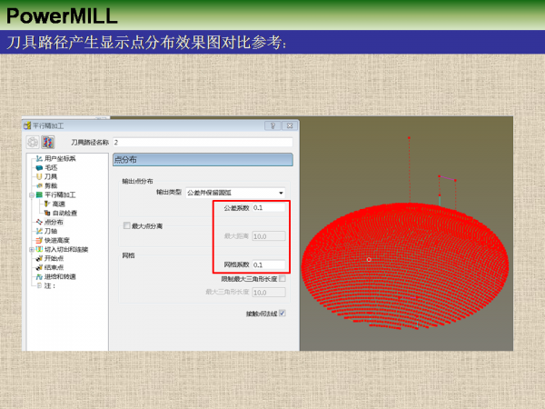

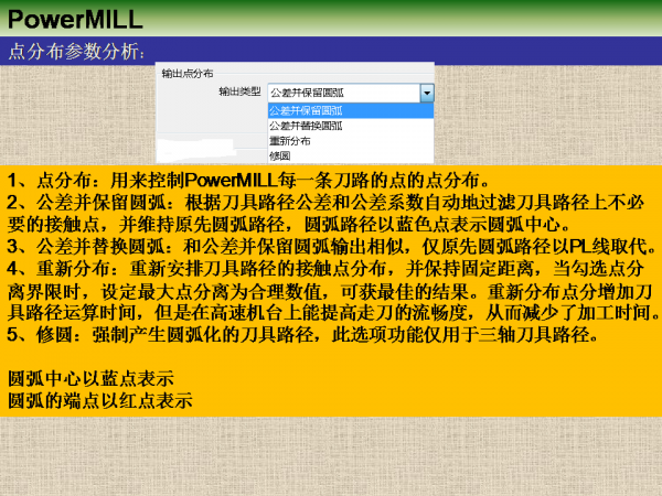

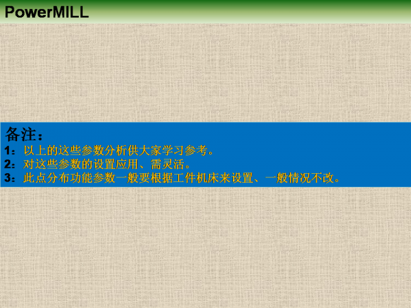

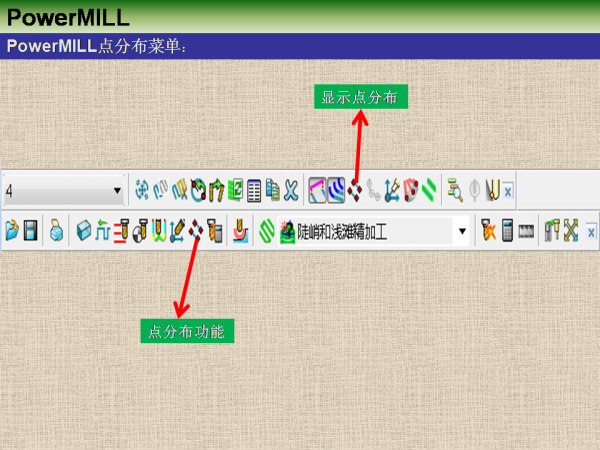

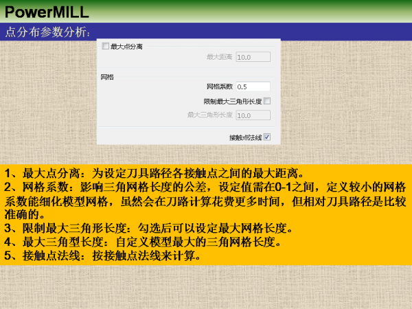

[数控编程] 龚老师对PowerMILL点分布的分析-PNG
发表于 2012-7-9 11:27:46 | 显示全部楼层 |阅读模式

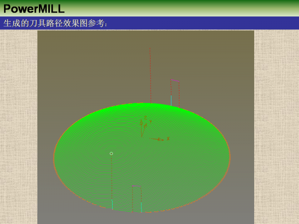

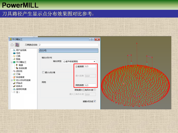

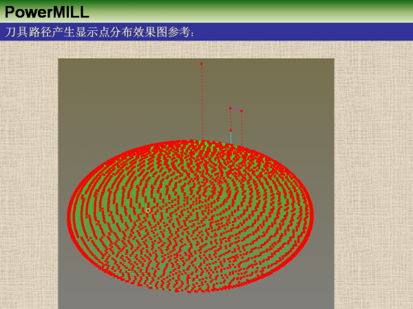

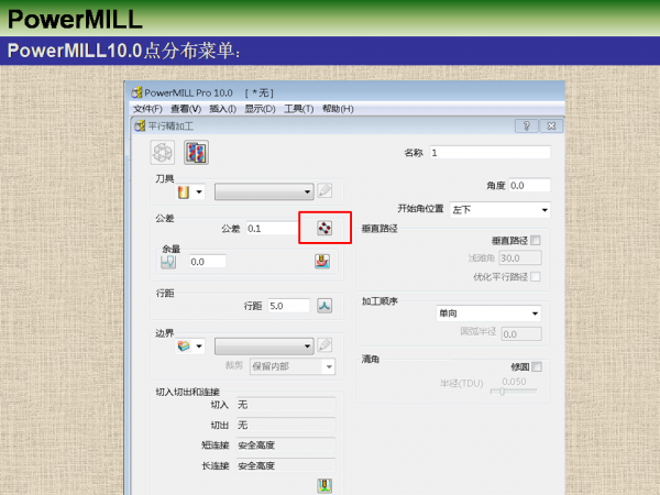

龚老师对PowerMILL点分布的分析
