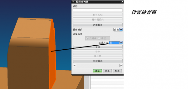

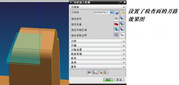

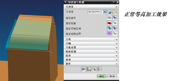

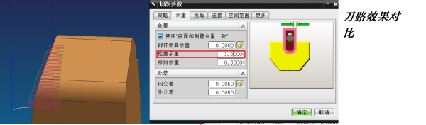

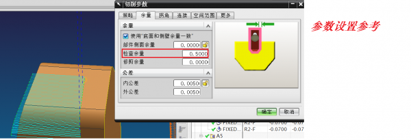

UG等高加工怎么没有“警告,跳过,退刀”这些选项呢?具体应该怎么用呢

发表于 2012-8-15 19:36:05 | 显示全部楼层
参与人数 1 +40 收起 理由
优胜模具 + 40 ☆☆☆☆☆ 解答非常详细!
