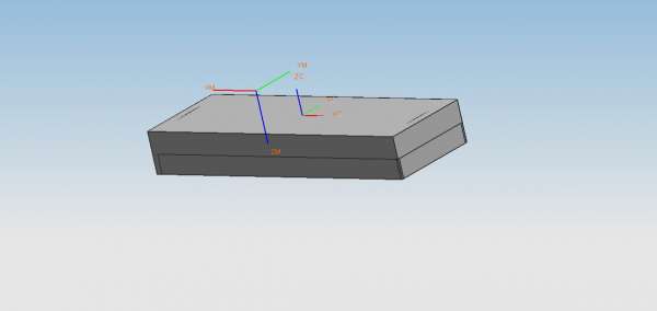

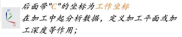

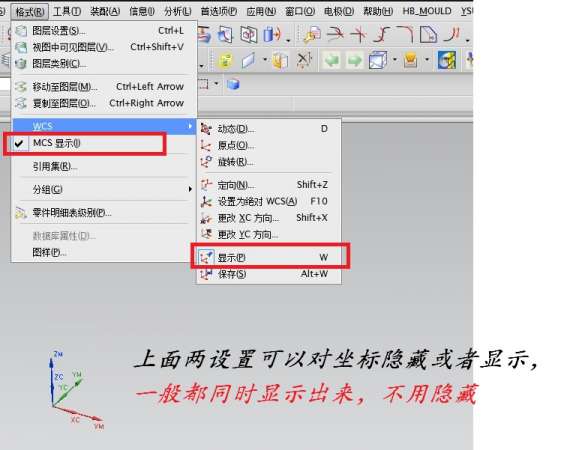

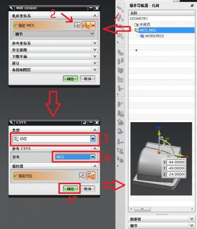

发表于 2012-8-21 01:08:09 | 显示全部楼层
