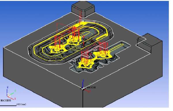

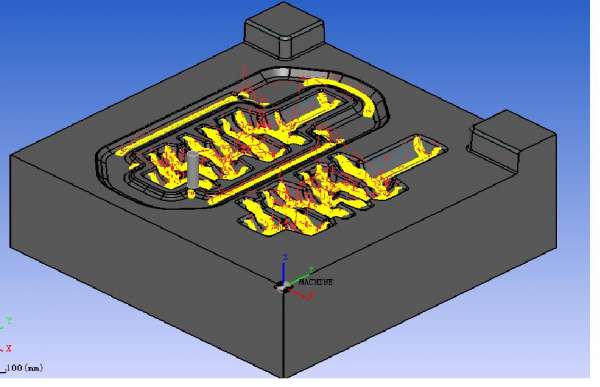

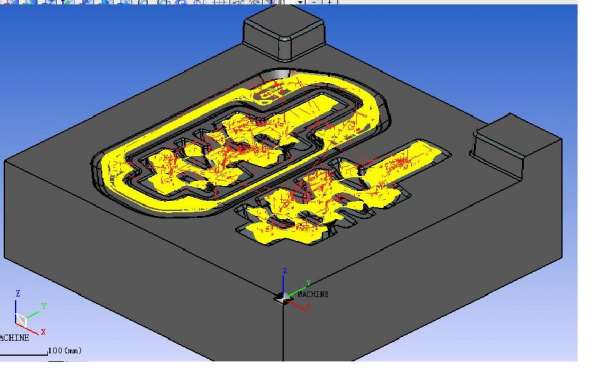

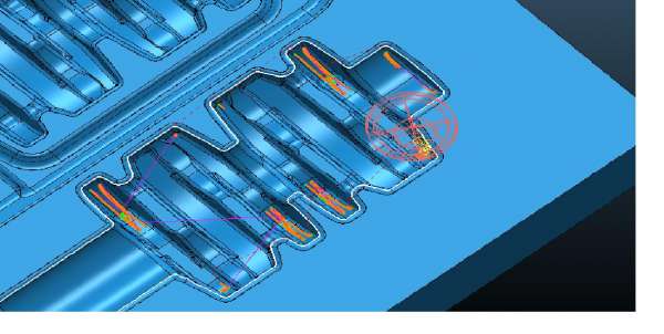

俩种软件的开粗及清角能力都不错,一粗到四粗2种软件不分伯仲,4粗以后及球刀清角WORKNC稍胜一筹。

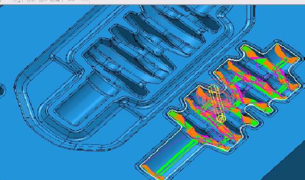

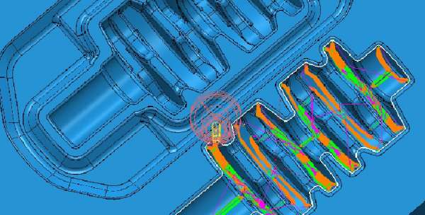

 楼主| 发表于 2012-8-29 16:19:58 | 显示全部楼层
再看看PM的刀路。

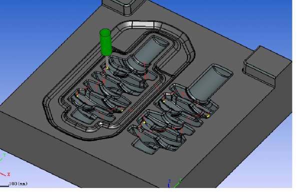

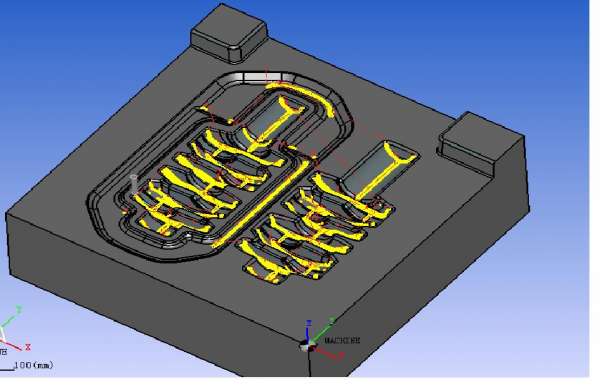

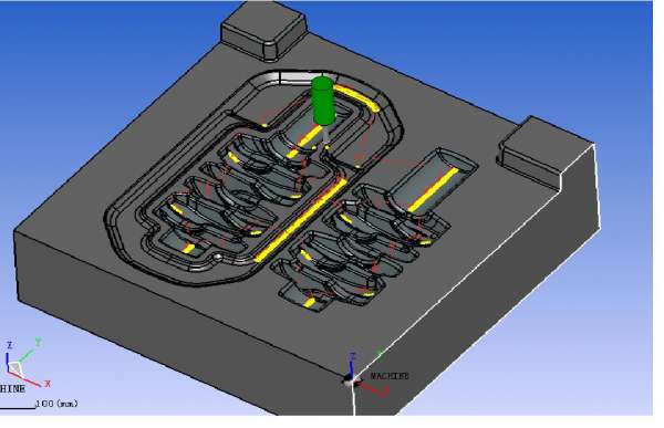

 楼主| 发表于 2012-8-29 16:25:53 | 显示全部楼层
通过比较看出,5粗D8平刀WORKNC的刀路简单得多,程序时间也少的多。
