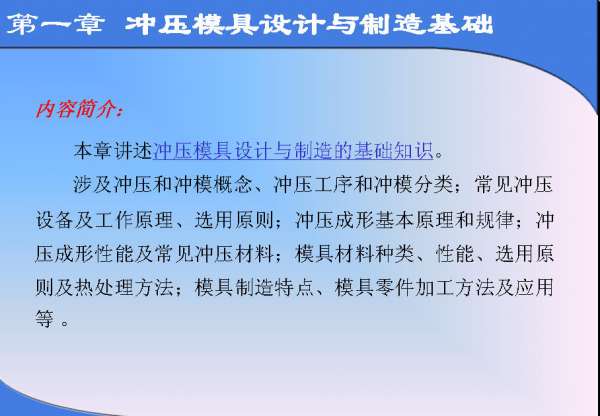

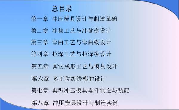

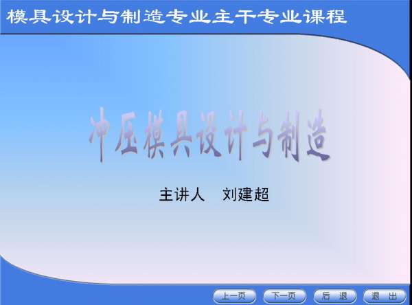

[分享资料] 冲压模具设计与制造-刘建超PPT
发表于 2012-9-14 04:15:18 | 显示全部楼层 |阅读模式
冲压模具设计与制造-刘建超.rar
链接:http://pan.baidu.com/s/1skM6r29
  1. t2rf
参与人数 2Q币 +32 收起 理由
优胜网络服务 + 24 ☆☆☆ 感谢上传发布资料!
