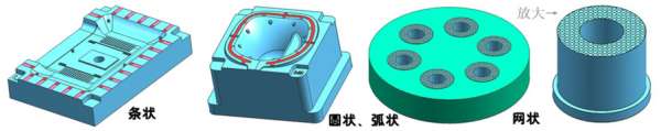

      平面和斜面的分型面大都采用条状的方法排气,弧面的分型面采用沿外形留出足够的封胶位后避空开排气,网状是对排气要求比较高、而溢边值比较严的情况下使用,一般用1MM左右的砂轮切0.003-0.005MM的深度,不做避空,如下图:
