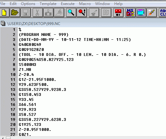

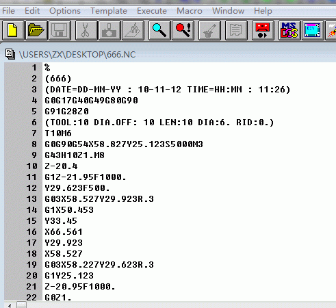

楼主见过后处理吗?
发表于 2012-11-10 11:30:27 | 显示全部楼层
看附件的后处理对比
