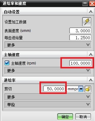

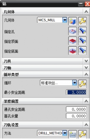

攻牙公式1:
(S*螺距=F)
机床系统参考:(法兰克、宝元、新代、广数等
以下为M3粗牙螺纹为例程序参考
S100*螺距0.5=F50
G40 G17 G49 G54 G80
G91 G28 Z0.0
S100 M03
G00 G90 X-51.757 Y44.257
Z30.
G98 G84 X-51.757 Y44.257 Z-12 R3. F50.
X51.757
G80
G00 Z30.
M09
M05
G91 G28 Z0.0
G28 Y0.0
M30
