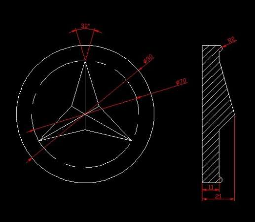

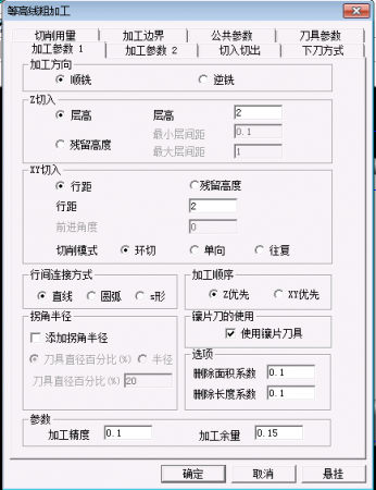

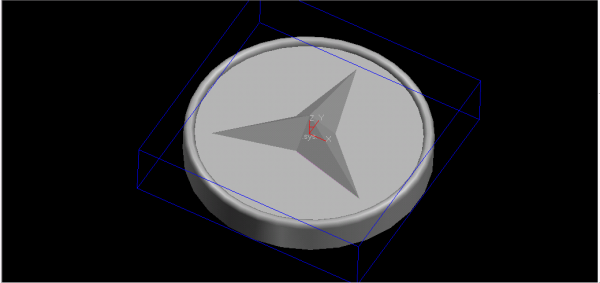

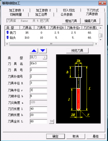

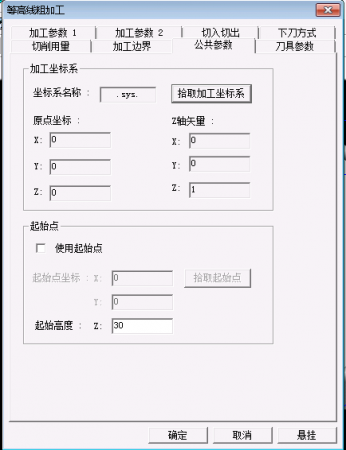

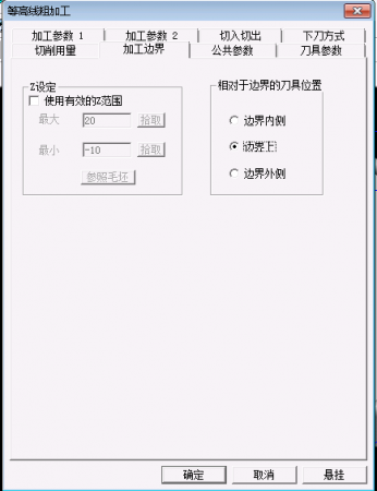

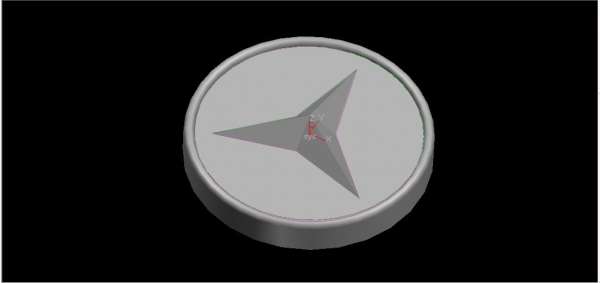

上面是我的加工前准备。准备好以后我点粗加工参数设置对话框的确定,选择加工零件→单击右键→选择边界(我直接单击右键)→分析加工模型+计算轨迹,但是轨迹最后都是计算不出来的。

你可能是没选择加工边界,或者加工边界拾取不正确
