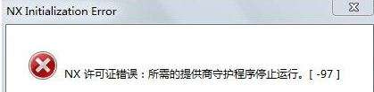

1、现在单独的有Siemens PLM License Server程序安装,电脑中如果装有以前版本NX的,把许可删除停止后可安装。
2、NX8.5安装方法基本同8.0   7.5 等版本,只是许可安装前要装虚拟机。
3、安装过程无误,可是打开出现如图片提示:

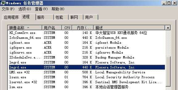

可能原因是以前安装版本的许可没有停止完全,就算你在LMTOOLS选择停止了,但实际上没有停止,CTRL+ALT+DEL进入任务管理器,按映像名称排序,找到lmgrd.exe可手动结束进程。如下图所示(此时lmgrd.exe为NX8.5的,8.0的后面有32 lmgrd.exe   32   结束掉)

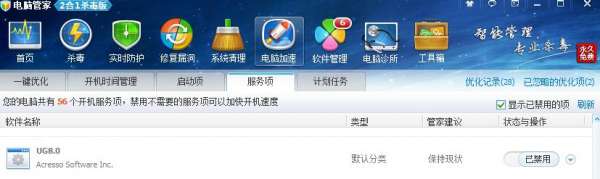

这时你再运行NX8.5应该就可以了,但是重启电脑后又会打不开,再ctrl+alt+del会发现lmgrd.exe   32 这项进程又启动了,可借助QQ电脑管家等软件,把以前NX自动启动的项禁止掉,如下图
这项就不要禁了,NX8.5的
只要这一个,前面版本都可以用。
如有安装问题可提出。
