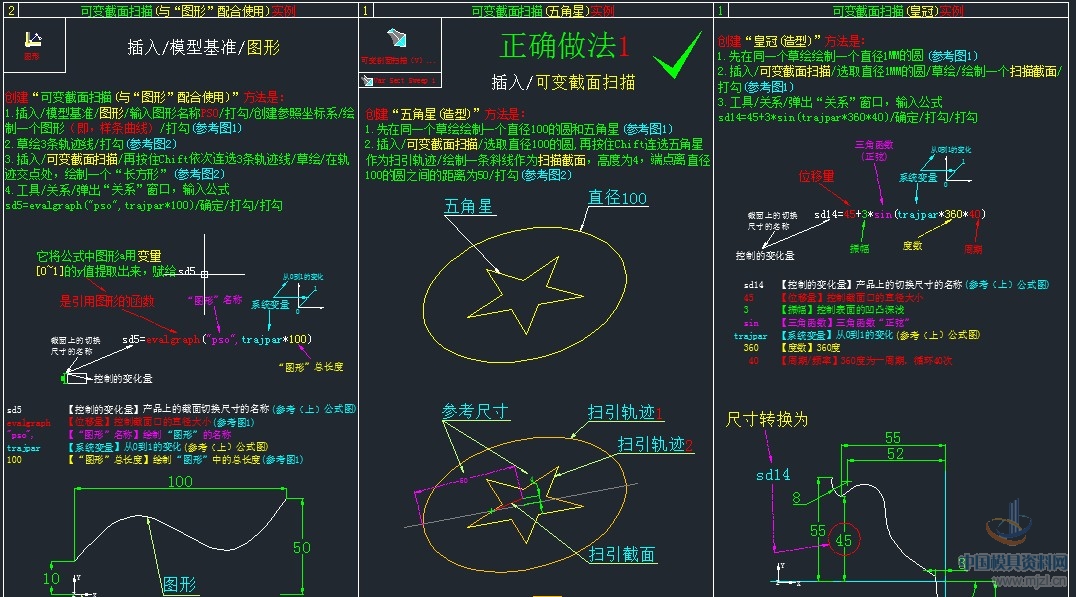

[分享资料] 可变截面扫描(关系式的讲解)
发表于 2012-10-31 23:09:33 | 显示全部楼层 |阅读模式
记录付费主题, 价格: 3 Q币
【华为网盘】关系实例.rar(1.81M)
参与人数 1Q币 +28 收起 理由
优胜模具 + 28 发帖收益,回帖人越多收益越高
【温馨提示】如下载失效,请点击网页最左边客服QQ,我们将及时修复,谢谢! ...

 楼主| 发表于 2012-10-31 23:21:14 | 显示全部楼层
登录/注册后可看大图
 楼主| 发表于 2012-10-31 23:22:24 | 显示全部楼层
贴个图!
