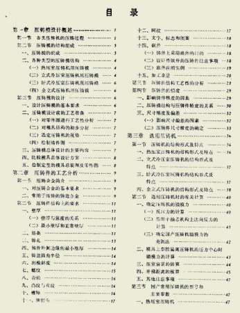

[分享资料] 压铸模设计制作手册PDG
发表于 2012-11-14 04:20:35 | 显示全部楼层 |阅读模式
压铸模设计制作手册
【华为网盘】压铸模设计制作手册.rar(14.65M)
