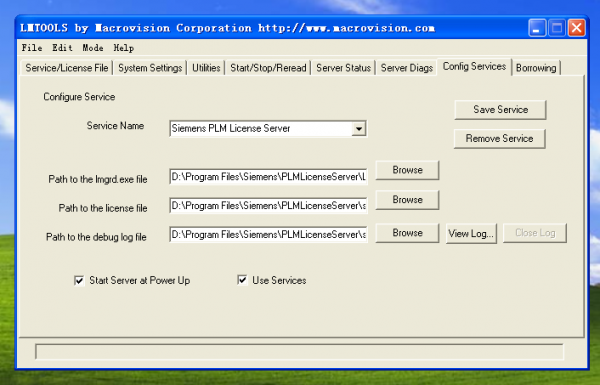

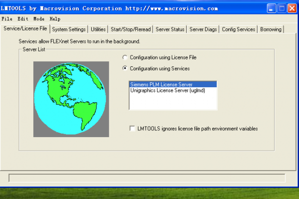

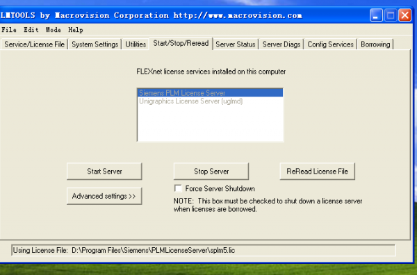

[问题讨论] UG8.0如何设置才能与UG7.5 UG4.0共存
发表于 2012-11-16 08:15:37 | 显示全部楼层 |阅读模式
参与人数 1Q币 +8 收起 理由
发表于 2012-11-16 08:41:47 | 显示全部楼层
1.许可证不能用万能的许可证,必须是两个独立的许可.
2 注意安装方法, 你打不开 多半是许可证的问题
