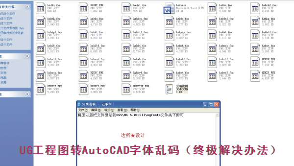

因为在QQ群里看到很多童鞋们,论坛上以前也看到过,在使用UG工程图导出2DAutoCAD格式的时候,字体都会出现乱码这个问题。本人多年总结的经验得出,这只是字体不兼容的问题,没别的。也不废话了,下面就是解决方法;
直接将“附件”里字体压缩包里的字体文件复制,然后粘贴到“D:\Program Files\UGS\8.5.\UGII\ugfonts”,呵呵,一切OK。记得要解压之后,里面的文件哦,不要搞错。
链接:http://pan.baidu.com/s/1bJrzmI 密码:cf8w
