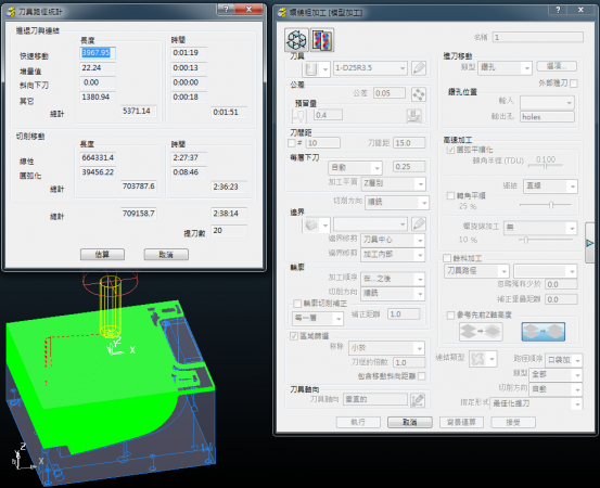

先補充說明一下,這種情況是發生在一粗使用鑽孔下刀才會出現的情形
第一張圖是一粗有設定區域篩選~四個角沒加工到位

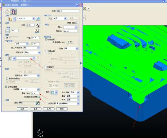

第二張圖是二粗有設定區域篩選並參考一粗路徑~但是一粗沒加工的地方就直接做清角了(有殘料未加工)!!

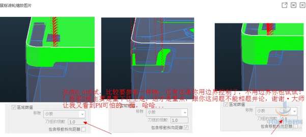

第三張圖是把區域篩選設定為0.8就正常~在不然就要補面開一粗~在進行二粗
這種情況出現機率很低~目前只遇到兩次

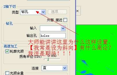

另外解釋"阿邱"的問題為何使用鑽孔下刀:
比較一下時間差異
使用鑽孔下刀提刀少~時間更少~只有1分51秒
一般正常開粗~下刀點會四處跑~就算手動編輯下刀點也不會比鑽孔下刀方是花費更少時間
使用鑽孔下刀也可以自己定義下刀點~只需在你要下刀的地方畫個垂直參考線就可以了~其他的會自動幫你加
當然也不完全說使用這個方式是最好的~需要自行判斷
不過鑽孔下刀~會發生上述的插刀問題~需要仔細檢查
或許是這個原因~在2012的版本中~已經被移除了(2010,2011沒用過)
在來解釋一下刀徑的倍數:
其實在10版~這個刀徑倍數定義方式很怪~尤其是遇到圓孔或小範圍的凹台
就算我定義1~也是會加工~飛刀非常容易焦掉~還需要配合加大高速加工中的轉角半徑0。1~0。2
所以我才不設定1以下的數值~發生過飛刀燒掉情況
之前使用2012~只需要設定0。7~幾乎是可以以避開所有不該加工的地方了
這是設定方式只是配合我自己編程+操機所調試出來的~僅供參考用^^
