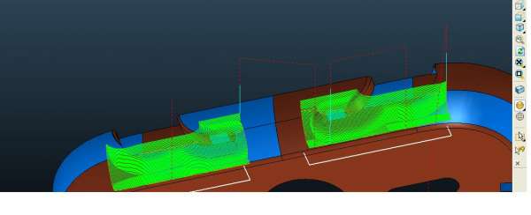

说实话PM曲面加工是就很牛,但是也有不人性的地方,比方说对曲面局部等高加工就不像MC和UG一样,很难控制加工区域,一点也不人性化,又不能设置干涉曲面,浪费很多加工时间!没必要跑的路径也跑了,又不能对曲面进行编辑,无奈!大家谈谈对局部的曲面加工方法!

干涉面可预设啊   也可做辅助面  不知楼主想要什么的效果  上图档很快就会解决的

部件余量自己研究去了。可避开 ,可留余量,也可忽略
发表于 2013-3-7 13:13:53 | 显示全部楼层
也可以用编辑,把多的刀路剪掉
