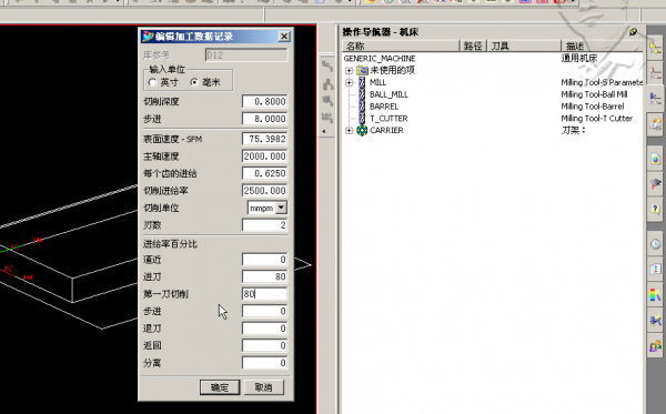

发表于 2013-2-22 15:01:41 | 显示全部楼层 |阅读模式
UG超级刀具库视频教程
链接:http://pan.baidu.com/s/1kUclwPp
