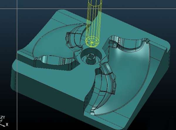

[网盘资源] 一年前的PM一块两叶片的大模刀路
发表于 2013-2-26 16:06:03 | 显示全部楼层 |阅读模式
送人玫瑰,手有余香,请路过的朋友留下顶一个{:soso_e103:} !
【华为网盘】PM一块两叶片的大模刀路(1M)
