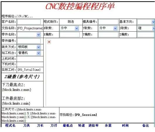

[分享资料] 最新pm10.0程序单(可中文输入)

G 代 码
G00        快速定位         G44        刀具长度负向补偿        G72        任意角度直线上孔的分布
 G01        直线插补运动        ※G45        刀具位置补正伸长        G73        高速深孔啄钻循环
 G02        顺时针圆弧插补运动        ※G46        刀具位置补正收缩        G74        攻左旋螺纹循环
 G03        逆时针圆弧插补运动        ※G47        刀具位置补正2倍伸长        G76        精镗孔循环
 G04        程序暂停        ※G48        刀具位置补正2倍缩短        G80        取消固定循环
 G09        主轴准停         G49        取消刀具长度补偿        G81        钻孔循环
※G10        资料设定         G50        取消缩放        G82        沉头钻孔循环
※G11        资料设定模式取消         G51        图形缩放        G83        深孔啄钻循环
※G15        极坐标指令取消        ※G52        特定坐标系设定        G84        攻右旋螺纹循环
※G16        极坐标指令        ※G53        机械坐标系选择        G85        饺孔循环
 G17        选择X,Y平面         G54        选择工件第1坐标系        G86        镗孔循环
 G18        选择X,Z平面         G55        选择工件第2坐标系        G87        反镗孔循环
 G19        选择Y,Z平面         G56        选择工件第3坐标系        G88        镗孔循环
 G20        选择英制编程         G57        选择工件第4坐标系        G89        镗孔循环
 G21        选择公制编程         G58        选择工件第5坐标系        G90        绝对坐标编程
※G22        内藏行程检查功能 ON         G59        选择工件第6坐标系        G91        增量(相对)坐标编程
※G23        内藏行程检查功能 OFF        ※G60        单方向定位        G93        时间倒数进给模式
 G27        参考点返回检查        ※G61        确定停止模式        G94        每分钟进给量
 G28        返回机床参考点        ※G62        自动转角进给率调整模式        G98        固定循环中Z轴返面起始点
 G29        由参考点返回检查        ※G63        攻牙模式        G99        固定循环中Z轴返面R点
※G30        第二原点复位        ※G64        切削模式        G100        关闭镜像功能
※G31        跳跃功能        ※G65        自设程序群呼出        G101        打开镜像功能
※G33        螺纹车削        ※G66        自设程序群状态呼出        注:带※号的为不常用的G代码
※G39        转角补正圆弧切削        ※G67        自设程序群呼出取消
 G40        取消刀具半径补偿         G68        坐标系旋转
 G41        刀具半径左偏补偿         G69        关闭旋转功能
 G42        刀具半径右偏补偿         G70        圆周上孔的分布
 G43        刀具长度正向补偿         G71        圆弧上孔的分布
M 代 码
M00        程序停止        ※M69        完成自动换刀
M01        选择停止        ※M70        开始自动换刀
M02        程序结束        ※M81        第1个辅助M码开
M03        主轴正转(立)        ※M82        第1个辅助M码关
M04        主轴反转        ※M83        第2个M码开
M05        主轴停止        ※M84        第2个M码关
M06        自动换刀        ※M93        修改刀库刀号
M07        切削液开(气)        ※M94        修改换刀臂刀号
M08        切削液开 (水)        ※M95        修改主轴刀号
M09        切削液关        M98        调用子程序
※M10        第4轴油压阀开        M 99        子程序结束并返回主程序
※M11        第4轴油压阀关
※M13        主轴正转且喷水冷却
※M14        主轴反转且喷水冷却
※M15        主轴和喷水冷却停止
M19        主轴准停
※M29        刚性攻牙
M30        程序结束并返回
※M57        镜像功能关
※M58        X轴镜像开
※M59        Y轴镜像开
注:带※号的为不常用的M代码
              粗  加  工                                   精 加  工
刀名        加工深度          进给          转速        加工深度          进给          转速
63R6        0.7-1.2        1000-1500        700-1000        0.3-0.5        1500-2000        1000-1500
52R6        0.6-0.8        1000-1800        700-1000        0.3-0.4        1500-2000        1000-1500
50R6        0.5-0.7        1000-1800        700-1000        0.3-0.4        1500-2000        1000-1500
30R5        0.4-0.6        1000-1800        1000-1200        0.3-0.4        1500-2500        1500-2000
25R5        0.3-0.5        1000-1800        1200-1500        0.2-0.4        1500-2500        1500-2000
20R5        0.2-0.3        1200-2000        1200-1500        0.2-0.4        1500-2500        2000-2500
16R4        0.2-0.3        1200-1500        1200-1500        0.2-0.3        1500-3000        2000-2500
25R0.8        0.2-0.3        1200-1500        1200-1500        0.2-0.3        1500-3000        2000-2500
20R0.8        0.2-0.3        1200-1500        1200-1500        0.15-0.2        1500-3000        2000-2500
16R2.8        0.2-0.3        1500-2000        1500-2000        0.15-0.2        1500-2500        2000-2500
12R0        0.15-0.20        1500-2500        2000-2500        0.1-0.2        1500-2500        2000-2500
10R0        0.1-0.2        1500-2500        2000-2500        0.1-0.3        1500-2500        2000-2500
8R0        0.1-0.15        1500-2000        2000-2500        0.1-0.2        1500-2500        2000-2500
6R0        0.08-0.1        1500-2000        2000-3000        0.1-0.2        1000-2000        2000-3000
5R0        0.05-0.1        1500-2000        2500-3500        0.05-0.1        1000-2000        2500-3500
4R0        0.05-0.1        1000-1500        2500-3500        0.05-0.1        1000-2000        2500-3500
3R0        0.03-0.05        1000-1500        2500-3500        0.05-0.1        1000-2000        2500-3500
12R6        0.2-0.25        2000-2500        2000-2500        0.15-0.3        1500-2000        2000-3000
10R5        0.2-0.25        1500-2500        2500-3500        0.15-0.3        1500-2000        2000-3000
8R4        0.1-0.25        1500-2000        2000-3000        0.15-0.2        1500-2000        2000-3000
6R3        0.1-0.2        1000-2000        2000-3000        0.1-0.2        1000-2000        2000-3000
5R2.5        0.1-0.2        1000-2000        2000-3000        0.1-0.2        1000-2000        2000-3000
4R2        0.05-0.15        1000-2000        2500-3500        0.05-0.15        1000-2000        2000-3000
3R1.5        0.05-0.1        1000-2000        2500-3500        0.05-0.1        1000-2000        2000-3000
