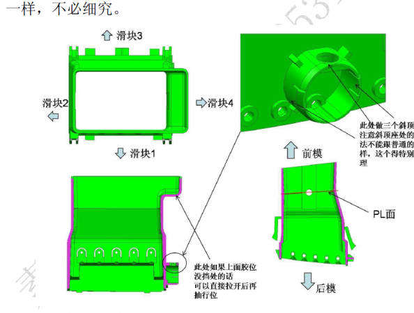

太简单了   汽车出风口  首先产品出模方向放错了  后模转过来出行位  走4边行位.一个斜顶
