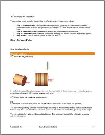

CimatronE 5轴灵活刀具倾角策略详细介绍:
我们说CimatronE刀轴倾角策略灵活,是因为它根据目前市场产品加工的特点,给出了多达11个选项的倾角策略,见上图所示,这些选项允许用户编程工程师根据实际的零件的特点,灵活选择倾角策略以便达到理想的加工效果。下个图表对倾角策略的功能进行了归纳,并举出了实际加工的实例。
倾斜策略汇总
项目/序号 倾斜策略  策略描述  图片说明  实际举例  实际举例说明
1 没有倾斜,保持和曲面垂直  刀轴方向和面的法向成零角度    使用端刃加工绿色面8 I; B# S/ N/ q8 I
2 相对切削方向倾斜  刀轴方向和切削方向或切削方向的侧向成一定的角度    使用前倾角加工叶片面,避免刀尖切削
3 根据角度倾斜  刀轴将从面的法向以一定角度倾斜至某个坐标轴或直线,倾斜方向为侧倾    刀轴和Z轴成一定角度,可以避免刀尖加工大力神杯下部曲面。
4 以固定角度倾斜至轴刀轴将以某一个坐标轴或直线通过设置的角度倾斜至面的法向    绕着X轴倾斜0度,图示X轴是零件的轴向!
5 绕轴倾斜  刀轴在面的法向基础上绕某一个坐标轴或者直线倾斜一定角度,前倾或者后倾   使用牛鼻子刀具加工叶片面,刀轴绕Z轴旋转10度,图示Z向是夹盘的轴向
6 通过点倾斜刀轴方向始终是从某一个点指向面上的点,点在面的上部    通过足球外的一个点来控制刀轴,加工里腔面
7 通过曲线倾斜  在加工过程中,刀轴方向的倾斜程度受曲线控制,根据不同的辅助选项,可有6个不同的结果。    使用特殊刀具,通过红色直线控制刀轴方向来加工弯管里腔
8 通过直线倾斜  刀轴方向趋于所选的直线方向,根据不同的辅助选项,可有2个不同的结果。    加工叶片圆角时,使用图中绿色直线控制刀轴方向
9 从点向外倾斜  刀轴方向始终从某个几何点指向加工面上的点,这个几何点在加工曲面的下面    加工顶部曲面,使用通过底面的中心点来控制刀轴方向
  10 从曲线向外倾斜  加工过程中,刀轴方向从倾斜曲线指向加工曲面,曲线在加工面的下面,根据辅助选项的不同,可有5种结果    加工叶片根部圆角面,使用叶片底部红色曲线控制刀轴
 11 相对于叶轮切削层的倾斜  刀轴方向和叶轮流道面法向一致,可以通过辅助选项改变倾角值    加工流道使用此倾斜方式,结合干涉检查把流道加工到位
