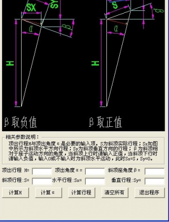

模具设计计算斜顶的行程是我们经常要做的工作,相信有很多人并不会用三角函数来计算,特别是当斜顶座也有角度时,平时我们都是画线测数,对于初学者来说可能连画线都不会,本人利用业余时间自己编了个可以计算斜顶行程的程序,并且可以计算斜顶座有角度的情况,希望对大家能有点帮助.如果你觉得程序挺好,请你顶两下
