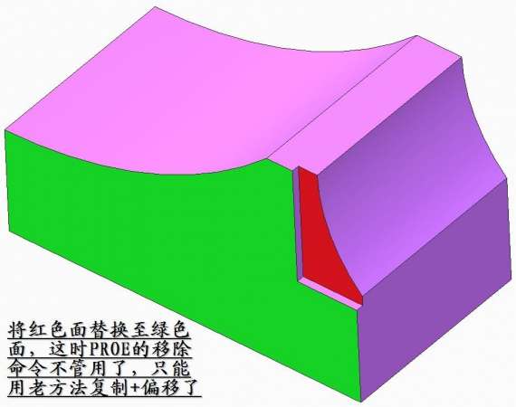

CREO和PROE5.0的实体面替换命令,简化复制面加偏移,三键完成、、、、
以前自己用3.0的时候做了一个用来实现替换命令的UDF文件,后来用上了5.0后,发现用这个UDF却变得繁琐了,选面的时候UDF对话框的1栏和2栏不自动跳,都要手动去点一下再点曲面,这个很不爽,后来又重新改进了,现在的UDF对话框的1栏可以随着鼠标选取好面后直接跳至2栏,接着直接退出。
附件我提供了两种,一种是CREO2.0(CREO1.0也可以使用)和PROE5.0(PROE4.0自己么测试过,应该可以的),我现在已经开始用CREO2.0,虽然柔性建模里面有替换这个功能,但这个功能计算时间比较长,而且替换的效果大部分都不是我们想要的(有的时候用这个功能去替换面,结果模型直接被替换面砍平了)。
两个UDF我都提供出来了,方便大家,需要的就领走、、、、、附件内附带使用说明...
mapkey ff @MAPKEY_LABEL.........第一行的mapkey后面的ff快捷键,,,这个可以随意更改、、、把附件使用说明内的文字从:“mapkey ff @MAPKEY_LABEL......”直到最后复制到你自己的config.pro文件内,,,UDF文件按中说明里面的去存放。
