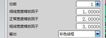

发表于 2013-4-18 22:21:54 | 显示全部楼层 |阅读模式
出放电图打印出来都是粗实线,在绘图里好好的 ,首选项里显示线宽没打勾,是怎么回事呢?

发表于 2013-4-18 22:49:34 | 显示全部楼层
全部设为1

发表于 2013-4-19 11:11:12 | 显示全部楼层
打印机里面细线》》》正常》》》粗线都可以高成1
