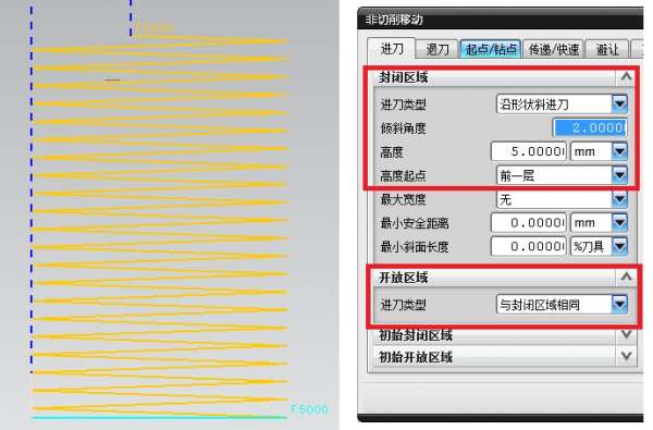

[UG编程] UG7.5 2D加工中怎么设置参数才能使刀轨螺旋逐降式下刀
发表于 2013-5-5 16:12:56 | 显示全部楼层 |阅读模式
知道的大师帮忙说明下,工作中要用,多谢!!!!

封闭区域用螺旋进刀,开方区域进刀方式与封闭区域相同,试试看!

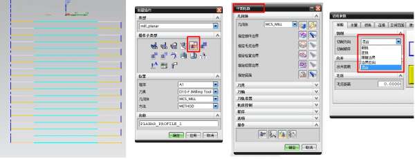

1: UG7.5平面轮廓铣增加了往复切削可以达到这个效果

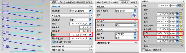

2: 单向加工(设顺铣或者逆铣)利用移刀做斜向加工
       要注意移刀进给率的设定
3:   利用沿部件斜向进退  如图设置
