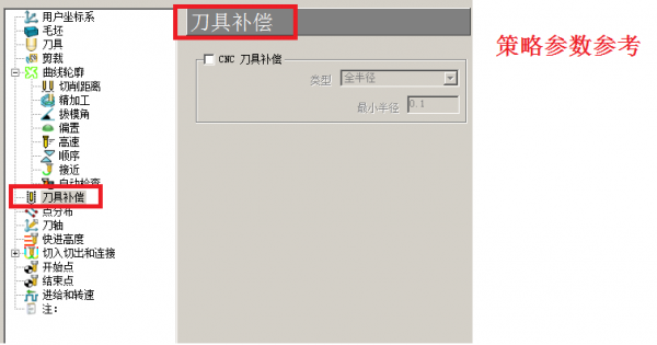

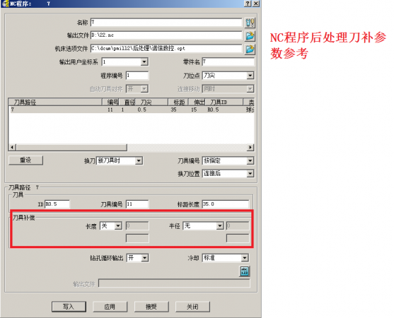

你好,请问PowerMILL 2010的刀补刀路怎么做?

在后处理时 可以选  如果你仔细看一下就会看到了
