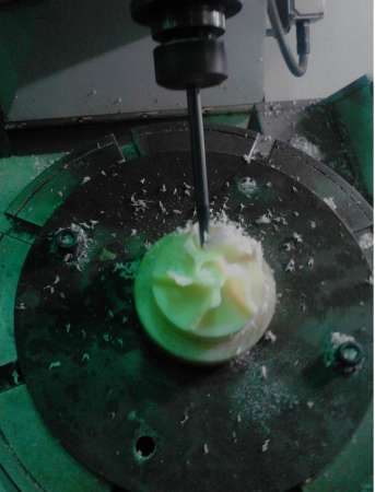

航空叶轮_NC
链接:http://pan.baidu.com/s/1o6zS5ku
