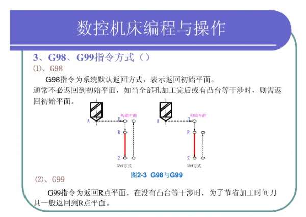

发表于 2013-5-28 00:40:11 | 显示全部楼层
g98安全点
发表于 2013-10-22 11:55:55 | 显示全部楼层
程序头可以了,能强制输出g98吗(不要g99,要g98)在实际工作中 ,现在很多人不敢用勾那个循环,就是碰到那些模型里面的孔不在同一高度  中间有障碍物,直接拉过去 撞断钻头。 a111.jpg
