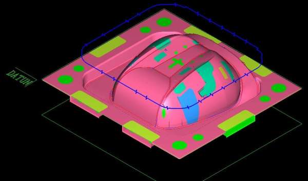

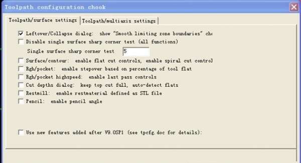

解决办法是:首先设置边界设定,AIL+C点击TPCFG.。DLL功能,勾选第一项leftover/collapse dialog:show ,见图1
上面设置好后,则在自动清角时会生成清角部分的边界。
其次,把相关参数值假设设置大些以便快速生成清角边界(公差设0.1,步进设1),注意勾选collapse setting中的create limiting zone,如果上面用D12R6曲面精光了,则本次参考刀具设置为D13R6.5,很快,图红色线即为生成的要清角的边界线。编辑边界线,去掉凌乱不要的、会走空刀的,即是正确清角边界。
最后,利用上面生成的边界用曲面加工中的平行加工或scallop加工(视工件而定,个人常用平行加工快些,而scallop则不易断刀),再生成正确刀路,这样清角速度快多了,也去掉无聊的刀路,最终生成了简洁优化的刀路。图见249B-K.MC9(后模仁图太大,刀路大部已删,个别人要整模仁刀路我只好单独发给他)。见图2
